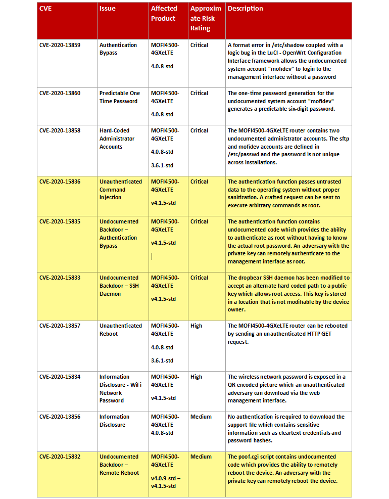

Проблемы в прошивках маршрутизаторов MoFi Network обнаружили специалисты компании CRITICAL START, которые теперь раскрыли детали уязвимостей в своем блоге, а ранее уведомили US-CERT о своих находках. Как видно в таблице ниже, большинство найденных багов относились к разряду критических, и среди них были обход аутентификации, генерация предсказуемых паролей, утечка информации и так далее. Желтым цветом обозначены проблемы, исправлений для которых по-прежнему нет. При этом компания-разработчик никак не комментирует ситуацию, то есть неясно, когда следует ожидать выхода патчей (если они появятся вообще).
